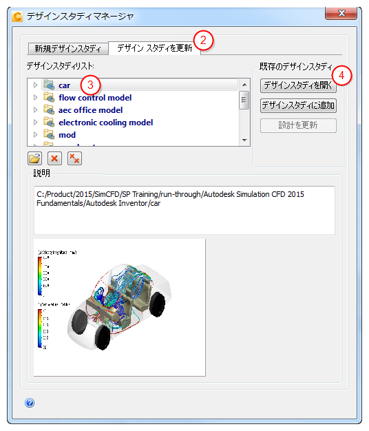

デザイン スタディ マネージャ: 新しい設計をデザイン スタディに追加する
スタディに含まれる他の設計の設定を使用しない、新しい設計を作成するにはこの手順に従います。
CAD ツールから
Autodesk® CFD
を起動します。
[デザイン スタディの更新
タブをクリックします。
デザイン スタディのリストからデザイン スタディを選択します。
デザインスタディに追加
をクリック。
この操作の結果は以下の通りです:
Autodesk® CFD
で新しい設計がデザイン スタディに追加されています。
既定の設定を使った新しいシナリオが、この設計に作成されます。
