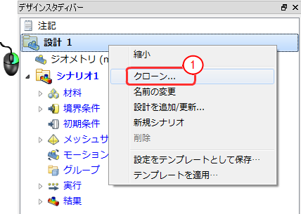

  1. Autodesk® CFD のデザイン スタディ バー上で、デザイン名を右クリックし、[クローン化]をクリックします。

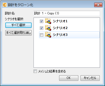

      [設計をクローン化]ダイアログ ボックスで、新しいF設計に一意の名前を割り当てます。クローン化された設計に追加するシナリオを選択し、ジオメトリと設定に含めてメッシュと結果もクローン化するかどうかを示します([メッシュと結果を含める]チェック ボックスを使用)。
