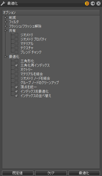

シーン > 最適化
ジオメトリの最適化、共有などの追加操作を実行できるモジュールを開きます。既定では、レンダリング パフォーマンスを高める推奨選択項目をアクティブにします。クリアすると、選択されているすべてのモジュールが選択解除され、最適化すると、選択した最適化コマンドを実行されます。すべての操作は再帰的に適用されます。複数を選択して実行することができます。 これらのタイプのアクションには、[元に戻す]機能は使用できません。
[最適化]モジュールにはさまざまなオプションが含まれていて、[削減]、[フィルタ]、[フラッシュ/フラッシュ解除]、[共有]、[最適化]の 5 つのカテゴリにグループ化されています。

共有すると、必要なオブジェクトがシステム メモリに何度も格納されることがなくなるため、OpenGL のレンダリングおよびレイトレーシングのパフォーマンスが向上します。共有インスタンスは、シーン ツリー内のノードの説明に下線が付いています 共有オブジェクトを変更すると、複製されたインスタンスが影響を受けます。その逆も同様です。
[ジオメトリ]: 選択内の同一オブジェクト(同一のポリゴン メッシュ)を検索して、すべてのオカレンスを参照します。
[ジオメトリ プロパティ]: 複製されたジオメトリ プロパティのすべてのオカレンスを参照します。
[マテリアル]: 複製されたマテリアルのすべてのオカレンスを参照します。
[テクスチャ]: 複製されたテクスチャのすべてのオカレンスを参照します。
[ブレンド チャンク]: 複製されたブレンド チャンクのすべてのオカレンスを参照します。
[三角形化]: すべてのタイプのポリゴン メッシュを三角形に変換します。エッジが 4 つ以上ある面は、適切な数の三角形に分割されます。
[三角化再インデックス]: 作成時に、頂点のインデックスを反時計回りに定義する必要があります。このルールに従うと、実行時の安定性とレンダリングのパフォーマンスが向上します。このオプションは、すべてのタイプのポリゴン メッシュを三角形に変換し、すべての頂点インデックスの再生成を適用します。
[オクトリー]: このタイプのツリー構造は、シーン ツリー内のブランチ数が一定です。各ノード内のノード数は、8 またはゼロです。実行すると、この方法でシーン ツリーが再構築されます。
[マテリアルを結合]: 同一のマテリアルを 1 つに結合します。
[ジオメトリ ノードを結合]: ジオメトリ ノードを 1 つの連続オブジェクトに結合します。対象オブジェクトが共有解除され、同一マテリアルが割り当てられて、結合する必要があるすべてのオブジェクトが同じグループ ノードに配置されます。
[グループ ノードのクリーンアップ]: CAD で生成されたデータの中に、深いブランチ構造を持つツリーが作成される場合があります。1 つのグループ ノード内に 1 つのグループ ノードがあり、さらにその中に 1 つのグループ ノードがある場合があります(以下同様)。最後に、ネストされたグループ ノード配置内に 1 つのシェイプ ノードが格納されています。このオプションを使用すると、このようなタイプのネストされたグループが自動的に削除されますが、シェイプ ノード自体は削除されません。実行時には、含まれているシェイプの数が 2 以下のグループ ノードが考慮されます。
[頂点を統一]: 三角形化されたすべてのポリゴンには、各エッジに 1 つずつ、合計 3 つの頂点があります。レンダリングのパフォーマンスを高めるには、相互に隣接しているポリゴンができるだけ多くの頂点を共有する必要があります。このオプションは、同一であっても共有されていない頂点を検索し、それらを結合します。
[インデックスを最適化]: 三角形のインデックスの順序を変更して、頂点キャッシュの効率性を高めます。
[インデックスの並べ替え]: 選択項目のインデックスを並べ替えます。
