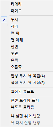

관점(POV) 뷰포트 레이블 메뉴
이 메뉴를 사용하여 활성 관점을 변경하고, 다른 통합 뷰포트 요소를 활성화합니다.
관점(POV) 메뉴
주: 이 메뉴는 사용자화할 수 있습니다. 자세한 내용은 아래의 절차 섹션을 참조하십시오.
팁: ViewCube를 사용하여 투시를 빠르게 전환할 수도 있습니다.
인터페이스
카메라
장면에 카메라가 포함되어 있는 경우 이 하위 메뉴에 나열됩니다. 카메라가 없으면 이 하위 메뉴가 열리지 않습니다. 카메라 이름을 선택하면 뷰포트가 카메라 관점으로 변경됩니다.
라이트
장면에 스포트라이트 또는 방향 라이트가 포함되어 있는 경우 이 하위 메뉴에 나열됩니다. 라이트가 없으면 이 하위 메뉴가 열리지 않습니다. 라이트 이름을 선택하면 뷰포트가 라이트 관점으로 변경됩니다.
관점 옵션
다음 메뉴 항목을 통해 선택한 뷰포트에서 현재 관점을 지정할 수 있습니다.
  • 투시
    키보드 바로 가기: P
  • 직각
    키보드 바로 가기: U
  • 맨 위
    키보드 바로 가기: T
  • 맨 아래
    키보드 바로 가기: B
  • 전면
    키보드 바로 가기: F
  • 뒤로
  • 왼쪽
    키보드 바로 가기: L
  • 오른쪽
활성 뷰 복원
현재 저장된 활성 뷰를 복원합니다.
활성 뷰 저장
활성 뷰를 내부 버퍼에 저장합니다. 카메라 이외의 뷰에서 샷을 프레이밍한 경우 활성 뷰 저장을 사용하여 뷰포트의 모앙을 유지합니다. 저장된 활성 뷰는 장면 파일과 함께 저장됩니다.
확장된 뷰포트
추가 뷰포트 옵션을 사용하여 확장된 뷰포트 하위 메뉴를 표시합니다.
안전 프레임 표시
안전 프레임의 표시를 켜거나 끕니다. 안전 프레임은 뷰포트 구성 대화상자에서 정의합니다. 안전 프레임의 비율은 렌더링 출력 이미지 크기의 폭 및 높이를 따릅니다.
키보드 바로 가기: Shift+F
뷰포트 클리핑
대화식으로 뷰포트의 근거리 및 원거리 가시성 범위를 설정할 수 있습니다. 뷰포트 클리핑 범위와 형상이 표시됩니다. 범위 밖의 면은 표시되지 않습니다. 이 옵션은 복잡한 장면에서 뷰에서 가려진 세부 사항을 작업하려는 경우 유용합니다.
이 옵션은 토글입니다. 처음 선택하면 뷰포트 클리핑이 켜집니다. 다시 옵션을 선택하면 뷰포트 클리핑이 꺼집니다.
뷰포트 클리핑을 켜면 뷰포트의 오른쪽에 두 개의 노란색 슬라이더 화살표가 표시됩니다. 아래쪽 화살표를 조정하면 범위의 근거리 끝이 설정되고, 위쪽 화살표를 조정하면 원거리 끝이 설정됩니다. 범위 슬라이더의 틱 표시는 뷰포트 범위를 나타냅니다.
뷰포트 구성 대화상자에서 뷰포트 클리핑을 토글할 수도 있습니다.
카메라 선택/라이트 선택
뷰포트에 카메라 또는 라이트 뷰가 표시되는 경우 이 옵션이 나타납니다. 이 옵션을 사용하면 뷰를 표시하는 카메라 또는 라이트 오브젝트를 선택할 수 있습니다.
카메라 대상 선택/라이트 대상 선택
뷰포트에 표시되는 카메라 또는 라이트 뷰가 표시되고 해당 카메라 또는 라이트가 대상인 경우 이 옵션이 나타납니다. 이 옵션을 사용하면 뷰를 표시하는 카메라 또는 라이트와 연관된 카메라 대상 또는 라이트 대상 오브젝트를 선택할 수 있습니다.
뷰 변경 실행 취소
마지막 뷰포트 변경 사항을 취소합니다.
키보드 바로 가기: Shift+Z
팁: 뷰 변경을 다시 실행하려면 Shift+Y를 누릅니다.
