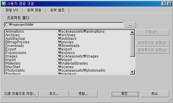

파일 I/O 경로 구성
사용자 경로 구성 대화상자의 파일 I/O 패널에는 사용자가 파일을 저장하는 대부분의 파일 디렉토리가 포함되어 있습니다.
일반 대화상자 컨트롤에 대한 설명은 사용자 경로 구성을 참조하십시오.
주: 기본적으로 이 경로는 프로젝트 폴더에 상대적입니다.
절차
파일 경로를 수정하려면 다음을 수행합니다.
  1. 사용자 경로 구성 대화상자에서 파일 I/O를 클릭한 다음 경로 항목을 선택합니다.
  2. 수정을 클릭합니다.
  3. 디렉토리 선택 대화상자에서 다음 중 하나를 수행합니다.
    • 경로 필드에 경로를 입력합니다.
    • 경로를 탐색합니다.
  4. 선택적 단계: 레이블 필드에 경로 설명을 입력합니다.
    그러면 경로 리스트에 이 설명이 나타납니다.
  5. 경로 사용을 클릭합니다.
    새로운 경로가 바로 적용됩니다.
