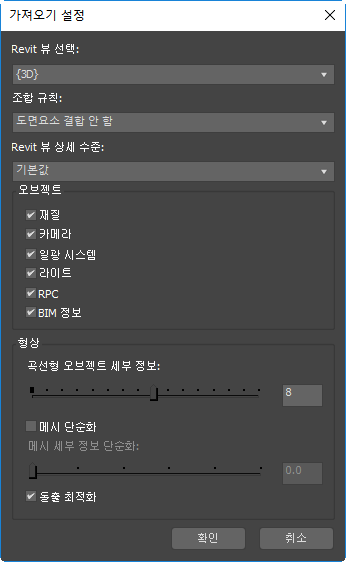

Revit 파일의 가져오기 설정 대화상자
Revit 파일을 가져오기 위한 옵션을 제공합니다.
Revit 뷰 선택
이 리스트를 사용하여 로드할 Revit 카메라 뷰를 선택합니다.
Revit 파일에는 여러 카메라 뷰를 포함할 수 있지만 RVT 파일을 가져올 때는 단일 카메라 뷰를 선택해야 합니다.
조합 규칙
이 드롭다운 리스트를 사용하여 Revit 엔티티의 결합 방법을 선택할 수 있습니다. 엔티티를 결합하면 3ds Max 장면의 오브젝트 수가 줄어들고 성능이 향상됩니다.
  • 도면요소 결합 안 함(기본값) 각 Revit 오브젝트를 단일 3ds Max 오브젝트로 가져옵니다.
  • Revit 범주별로 결합 동일한 범주의 Revit 오브젝트가 단일 3ds Max 오브젝트가 됩니다. 오브젝트는 범주의 이름을 가지며 동일한 이름의 레이어에 배치됩니다. 제품군 및 범주는 3ds Max 장면 탐색기에 표시됩니다.
    다중/하위 오브젝트 재질 정보는 유지됩니다.
  • Revit 제품군 유형별로 결합 동일한 제품군 유형에 속하는 Revit 오브젝트가 단일 3ds Max 오브젝트가 됩니다. 오브젝트는 제품군 유형의 이름을 가지며 동일한 이름의 레이어에 배치됩니다. 제품군 및 범주는 3ds Max 장면 탐색기에 표시됩니다.
  • Revit 재질별로 결합 동일한 재질에 할당된 Revit 오브젝트가 단일 3ds Max 오브젝트가 됩니다. 오브젝트는 재질의 이름을 가지며 동일한 이름의 레이어에 배치됩니다. Revit 메타데이터(제품군 및 범주)는 3ds Max 장면 탐색기에 표시되지 않습니다.
    다중/하위 오브젝트 재질 정보는 손실됩니다.
    주: Revit 장면에 재질 할당이 포함되어 있지 않으면 형상은 단일 오브젝트로 가져와집니다. 그리고 이 옵션은 한 오브젝트로 옵션과 비슷해집니다.
  • 한 오브젝트로 전체 Revit 도면을 단일 3ds Max 오브젝트로 카메라 뷰의 이름을 사용하여 가져옵니다. 오브젝트는 동일한 이름의 레이어에 배치됩니다. Revit 메타데이터(제품군 및 범주)는 3ds Max 장면 탐색기에 표시되지 않습니다.
    Revit 재질은 단일 다중/하위 오브젝트 재질에 결합됩니다.
    팁: 이 옵션은 그림자 애니메이션과 같은 매싱 연구를 수행하는 경우에 유용합니다.
Revit 뷰 상세 수준
이 드롭다운 리스트를 사용하여 보려는 정밀도 수준을 선택합니다. 옵션은 다음과 같습니다.
  • 기본값
  • 거칠게
  • 중간
  • 미세하게
오브젝트 그룹
RVT 파일에서 가져올 형상의 종류를 선택합니다. 오브젝트는 다음과 같습니다.
  • 재질
  • 카메라
  • 일광 시스템
  • 라이트
  • RPC(사람, 나무, 식물 등의 Rich Photorealistic Content)
  • BIM 정보(빌딩 정보 모델링 데이터).
형상 그룹
곡선형 오브젝트 정보
곡선형 오브젝트의 세그먼트 수(해상도)를 제어합니다. 기본값=8. 값이 클수록 표면이 부드러워집니다.
메시 단순화
동일 평면 삼각형을 줄여 다각형 개수를 줄입니다. 값이 클수록 더 많은 결과 메시가 원본과 달라질 수 있습니다.
돌출 최적화
돌출된 다각형을 재생성하여 삼각형 수를 줄입니다. 이렇게 하면 편집이 불가능한 테셀레이션 형상으로 편집 가능한 메시를 만드는 것과 달리, 더 부드럽고, 편집 가능한 형상이 만들어집니다.
