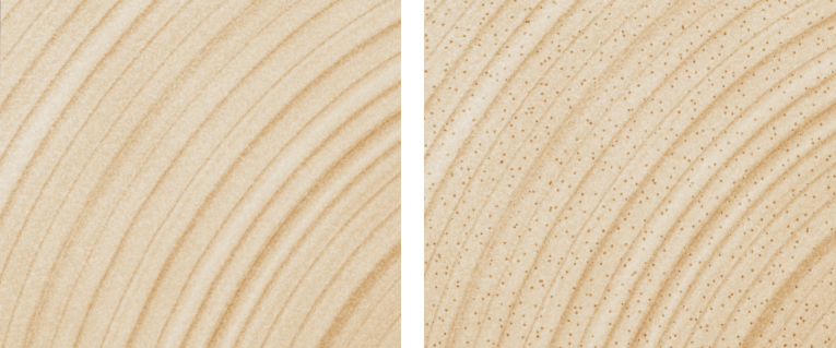

기공 롤아웃
춘재를 사용한, 마감 처리되지 않은 소나무 기공 사용(오른쪽)
기공 그룹
- 기공 사용
- 결에 따른 줄무늬 및 나이테 위의 점으로 나타나는 목재 표면의 결함을 생성하도록 합니다.
- 기공 유형
- 기공을 생성할 부분(춘재, 추재 또는 둘 다)을 설정합니다.
- 기공 반지름
- 개별 기공의 반지름을 설정합니다. 0.04와 같은 낮은 값을 사용하면 더 높은 수준으로 사실성이 구현됩니다. 최대 설정값은 2입니다.
- 기공 셀 치수
- 생성한 기공의 밀도를 높입니다. 최대 설정값은 3입니다.
- 색상 강도
- 기공 색상의 강도를 설정합니다. 최대 설정값은 5입니다.
- 기공 깊이
- 범프 매핑을 위한 개별 기공의 깊이를 설정합니다. 최대 설정값은 1입니다.

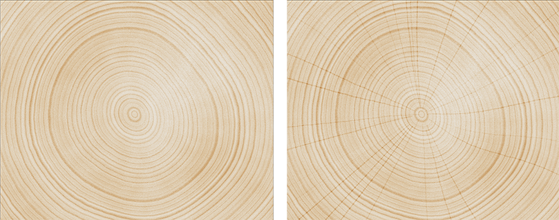

광선 롤아웃
마감 처리되지 않은 소나무 광선 사용(오른쪽)
광선 그룹
- 광선 사용
- 사용하도록 설정한 경우 리본과 같은 방사 조직이 생성됩니다. 설정에 따라 나이테의 중심에서 방사되는 선과 결에 있는 짧은 수직선과 같은 형태로 나타날 수 있습니다.
- 색상 강도
- 광선 색상의 강도를 설정합니다. 최소 설정값은 0.5(밝은 색상), 최대 설정값은 3(진한 색상)입니다.
- 세그먼트 길이
- 광선 세그먼트의 길이를 설정합니다. 최대 설정값은 10입니다.
- 슬라이스 수
- 방사상으로 생성할 대략적인 광선 수를 설정합니다. 다른 광선 설정에 따라 눈에 보이는 슬라이스 수가 증가하거나 감소할 수 있습니다. 최대 설정값은 400입니다.
- 타원 Z2X
- 광선을 생성하는 데 사용된 셀의 깊이를 설정합니다. 최대 설정값은 40입니다.
- 타원 반지름 X
- 광선을 생성하는 데 사용된 셀의 반지름을 설정합니다. 최대 설정값은 1입니다.
