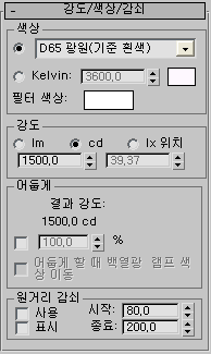

강도/색상/감쇠 롤아웃을 사용하면 라이트의 색과 강도를 설정할 수 있습니다. 선택적으로 이 감쇠에 대한 제한을 설정할 수도 있습니다.
인터페이스
색상 그룹
- 라이트라이트의 스펙트럼 특징에 근접하기 위해 일반 램프 사양을 선택합니다. 선택한 라이트를 반영하기 위해 Kelvin 매개변수 옆의 색상 견본이 업데이트됩니다.

- 켈빈 색상 온도 스피너를 조정하여 라이트의 색상을 설정합니다. 색상 온도는 절대 온도로 표시됩니다. 해당 색상은 온도 스피너 옆의 색상 견본에서 볼 수 있습니다.
- 필터 색상
- 라이트 위에 배치되는 색상 필터의 효과를 시뮬레이션하기 위해 색상 필터를 사용합니다. 예를 들어, 흰색 라이트 위의 빨간색 필터는 빨간색 라이트를 투사합니다. 색상 견본을 클릭해 색상 선택기를 표시하여 필터 색상을 설정합니다. 기본값은 흰색(RGB=255,255,255; HSV=0,0,255)입니다.

강도 그룹
다음 컨트롤은 포토메트릭 라이트의 강도나 밝기를 물리적 기반의 수량으로 지정합니다.
다음 단위 중 하나를 사용하여 라이트의 강도를 설정합니다.
주: 조명 생산업체로부터 이러한 값을 직접 얻을 수 있습니다. 포토메트릭 라이트: 공통 램프 값에 공통 유형의 램프 표가 제공됩니다.
어둡게 그룹
- 결과 강도
- 강도 그룹과 동일한 단위를 사용하여 어둡게로 인한 강도를 표시합니다.
- 어둡게 백분율
- 토글이 설정된 경우 이 값은 라이트의 강도를 흐리게 하는 "승수"를 지정합니다. 100%이면 라이트에 전체 강도가 있습니다. 더 낮은 백분율에서는 라이트가 어두워집니다.
