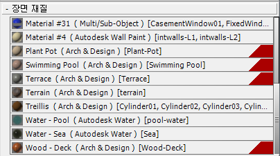

장면 재질 그룹
장면 재질 그룹은 장면에서 사용되는 재질과, 경우에 따라 맵을 나열합니다. 이 그룹은 기본적으로 항상 업데이트되므로 현재 장면 상태를 표시합니다.
주: 장면 재질 그룹의 항목에 빨간색 웨지 모양 플래그가 표시되면 뷰포트에 맵 표시 토글이 해당 재질 또는 해당 맵 중 하나에 대해 설정되어 있는 것입니다.
빨간색 웨지는 맵 표시가 설정되어 있음을 나타냅니다.
