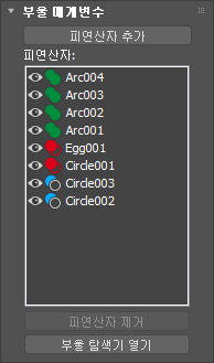

다음 명령에 액세스하려면 리스트의 피연산자를 마우스 오른쪽 버튼으로 클릭합니다.

피연산자들은 부울 오브젝트의 하위 오브젝트로 남아 있습니다. 하위 오브젝트를 두 번 클릭하여 매개변수를 변경하고 변환 도구를 사용합니다. 부울 피연산자 하위-오브젝트의 생성 매개변수를 수정하여 부울 결과를 언제든지 애니메이션하거나 변경하기 위해서 피연산자 형상을 변경할 수 있습니다.
