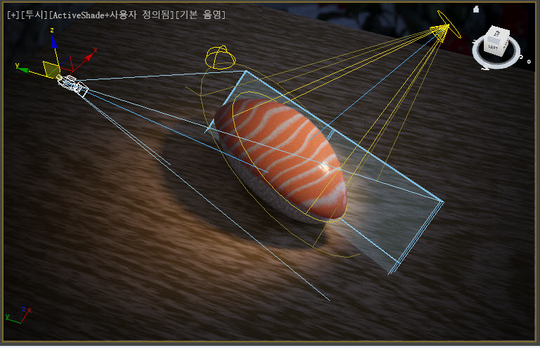

ActiveShade 렌더링을 사용하려면
ActiveShade를 사용할 경우 기존 드라이버가 지원되지 않으므로 Nitrous 드라이버를 사용해야 합니다. ActiveShade는 한 번에 하나의 창 또는 하나의 뷰포트에만 표시할 수 있습니다.
뷰포트에 ActiveShade를 표시하려면 다음을 수행합니다.
자유롭게 움직이는 ActiveShade 창을 표시하려면 다음을 수행합니다.
