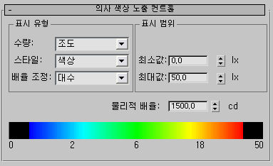

표시 유형 그룹
수량
측정되는 값을 선택합니다.
  • 조명도(기본값)는 표면에 입사되는 라이트의 값을 표시합니다.
  • 발광은 표면 밖으로 반사되는 라이트의 값을 표시합니다.
스타일
값을 표시할 방법을 선택합니다.
  • 색상(기본값)은 스펙트럼을 표시합니다.
  • 그레이스케일은 흰색부터 검정색 범위의 회색 톤을 표시합니다.
    스펙트럼 바는 렌더링에서 사용할 값을 표시합니다.

표시 범위 그룹
최소 [최소값]
렌더링에서 측정하고 표시할 최소값을 설정합니다. 이 값과 같거나 작은 값은 모두 맨 왼쪽의 디스플레이 색상이나 그레이스케일 수준에 매핑됩니다.
최대 [최대값]
렌더링에서 측정하고 표시할 최대값을 설정합니다. 이 값과 같거나 큰 값은 모두 맨 오른쪽의 디스플레이 색상이나 그레이스케일 값에 매핑됩니다.
물리적 배율 표시

[스펙트럼 바]
스펙트럼-강도 매핑을 표시합니다. 스펙트럼 아래의 숫자 범위는 최소값 설정부터 최대값 설정까지입니다.
의사 색상으로 렌더링하는 경우 스펙트럼 바는 레이블이 발광 또는 조명도로 지정된 의사 색상 이미지 아래에 표시됩니다.
