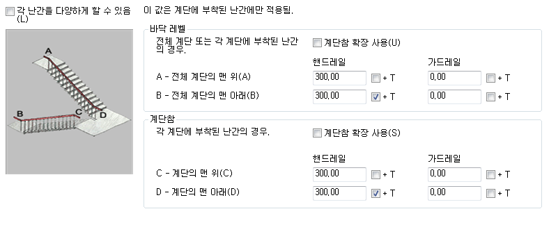

난간 스타일의 난간 확장을 지정하려면
다음 과정에 따라 계단의 맨 위와 맨 아래에서 핸드레일 및 가드레일 확장 길이를 조정하십시오. 바닥 난간이 존재하는 경우 위에 있는 다른 난간 위치만큼 확장합니다. 다양한 난간 확장이 허용되지 않는 경우 끝점은 편집된 그립이 될 수 없습니다.
  1. 난간을 선택합니다.
  2. 난간 탭일반 패널스타일 편집 드롭다운난간 스타일을 클릭합니다.
  3. 편집할 스타일을 선택합니다.
  4. 확장 탭을 클릭합니다.
  5. 개별 난간 객체에 대해 난간 스타일의 난간 확장을 재지정할지 지정합니다.
    원하는 작업... 할 일...
    난간을 추가하거나 수정할 때, 전체 계단 맨 위 및 맨 아래의 핸드레일 및 가드레일과 같은 난간 확장 특성 지정 다양한 난간 허용을 선택합니다.
    해당 스타일의 모든 난간이 스타일의 확장 설정을 사용하도록 요구 다양한 난간 허용 선택을 해제합니다.
    주: 다양한 난간 허용 선택이 해제되지 않은 경우 레일 확장을 변경해도 해당 스타일의 기존 난간에 영향을 주지 않습니다.
  6. 난간 확장의 특성을 지정합니다.
    원하는 작업... 할 일...
    이 대화상자의 값을 사용하여 바닥 레벨에 확장 지정 바닥 수준에서 계단참 확장 사용 선택을 해제합니다.
    전체 계단 맨 위의 핸드레일 및 가드레일의 길이 지정 바닥 레벨에서 핸드레일 및 가드레일에 값을 입력합니다. 확장 값에 디딤단 길이를 추가할 값 옆에 + T를 선택합니다.
    전체 계단 맨 아래의 핸드레일 및 가드레일의 길이 지정 바닥 레벨에서 핸드레일 및 가드레일에 값을 입력합니다. 확장 값에 디딤단 길이를 추가할 값 옆에 + T를 선택합니다.
    이 대화상자의 값을 사용하여 계단참에 확장 지정 계단 수준에서 계단참 확장 사용 선택을 해제합니다.
    계단 맨 위의 핸드레일 및 가드레일의 길이 지정 계단참에서 핸드레일 및 가드레일에 값을 입력합니다. 확장 값에 디딤단 길이를 추가할 값 옆에 + T를 선택합니다.
    계단 맨 아래의 핸드레일 및 가드레일의 길이 지정 계단참에서 핸드레일 및 가드레일에 값을 입력합니다. 확장 값에 디딤단 길이를 추가할 값 옆에 + T를 선택합니다.
  7. 확인을 클릭합니다.
