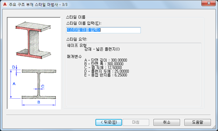

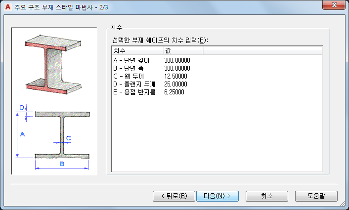

다음 과정에 따라 주요 구조 부재 스타일 마법사로 주요 구조 부재 스타일을 작성하십시오. 주요 구조 부재 카탈로그에 있는 19개의 쉐이프 유형 중 임의 쉐이프에 기반한 스타일 내에서 주요 구조 부재 쉐이프를 작성할 수 있습니다. 현재 도면 단위가 작성한 스타일의 단위를 결정합니다.
를 클릭합니다.
주요 구조 부재 쉐이프 유형 선택
주요 구조 부재 치수 입력
주요 구조 부재 스타일 이름 입력
스타일 이름에 다음과 같은 특수 문자는 사용할 수 없습니다.
스타일 관리자에서 작성한 스타일에 액세스하거나, 스타일에서 새 주요 구조 부재 도구를 작성하거나, 스타일에 사용할 기존 도구를 수정하거나 스타일을 기존 부재에 적용합니다.
