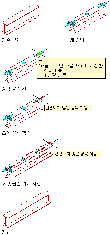

다음 절차에 따라 주요 구조 부재의 시작점 또는 끝점을 변경하십시오. 또한 특성 팔레트에서 주요 구조 부재 시작점 및 끝점을 변경할 수 있습니다.
시작 그립을 양수 방향으로 이동하면 축(경로)에서 부재가 줄어들며, 시작 그립을 음수 방향으로 이동하면 축에서 부재가 늘어납니다.
끝 그립을 양수 방향으로 이동하면 축(경로)에서 부재가 늘어나며, 끝 그립을 음수 방향으로 이동하면 축에서 부재가 줄어듭니다.
그립이 있는 빔 주요 구조 부재의 끝 변경
그립을 선택한 후 값을 입력하여 주요 구조 부재의 길이를 증가 또는 감소시킬 수도 있습니다.
