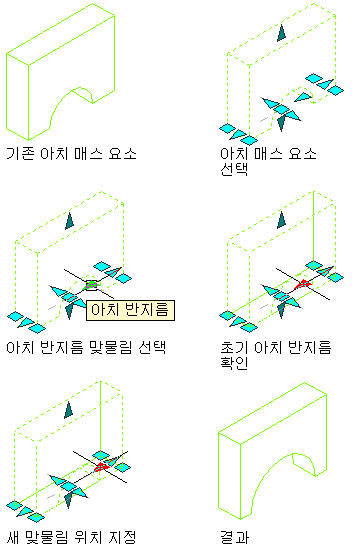

아치 매스 요소의 아치 반지름을 변경하려면
다음 과정에 따라 그립을 사용하여 아치 매스 요소 내에서 아치의 반지름을 변경하십시오.
특성 팔레트에서 아치 반지름을 변경할 수도 있습니다.
아치 반지름 그립으로 아치 매스 요소 편집
  1. 그립을 표시할 아치 매스 요소를 선택합니다.
  2. 아치 반지름 그립을 클릭하고 새 위치로 이동합니다.
    그립의 이동에 따라 아치 반지름이 변경됩니다.
