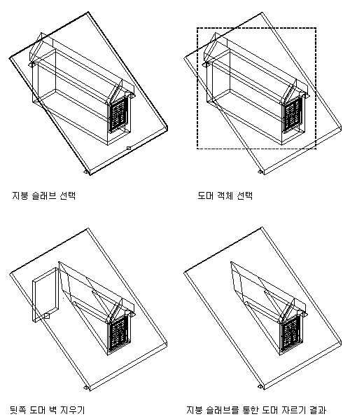

다음 절차에 따라 지붕창을 지붕 슬래브에 추가하십시오. 지붕 슬래브에 적절한 구멍을 절단할 수 있도록 먼저 지붕창의 지붕 슬래브, 벽 및 다른 부분을 작성해야 합니다. 지붕창에 대해 작성된 벽에는 뒤쪽 세그먼트가 포함되어 있어야만 지붕 슬래브의 전체 지붕창 구멍을 절단할 수 있습니다.
지붕 슬래브에 지붕창 추가
  1. 닫는 뒤쪽 벽을 포함하여 지붕창의 벽을 작성합니다.
  2. 사용할 지붕 슬래브 도구가 있는 도구 팔레트를 엽니다.
    (원하는 도구를 표시하기 위해 스크롤 막대로 이동해야 할 수도 있습니다.)
  3. 도구에서 마우스 오른쪽 버튼을 클릭한 후 도구 특성 적용  라인워크, 벽 및 지붕을 클릭합니다.
  4. 벽을 선택하고 Enter 키를 누릅니다.
  5. 필요한 경우 지붕 슬래브 모서리를 연귀이음합니다.
  6. 구조를 이동하여 벽과 지붕창의 지붕 슬래브가 전부 현재 위치의 기존 지붕 슬래브에 관통하게 합니다.
  7. 지붕창을 추가할 지붕 슬래브를 선택하고 지붕 슬래브 탭지붕창 패널추가를 클릭합니다.
  8. 지붕창을 형성하는 객체를 선택한 후 Enter 키를 누릅니다.
  9. 지붕 슬래브가 있는 벽을 절단할지 묻는 메시지가 나타나면 Enter 키를 눌러 벽을 절단하거나 n(아니오)을 입력하여 벽을 그대로 둡니다.
  10. 지붕창의 뒤쪽 벽을 지웁니다.
