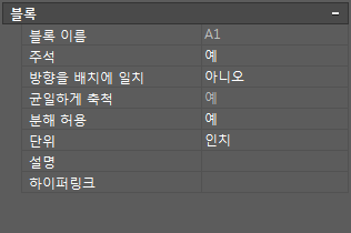

  5. 특성 팔레트의 블록 아래에서 주석에 대해 예를 선택합니다.
