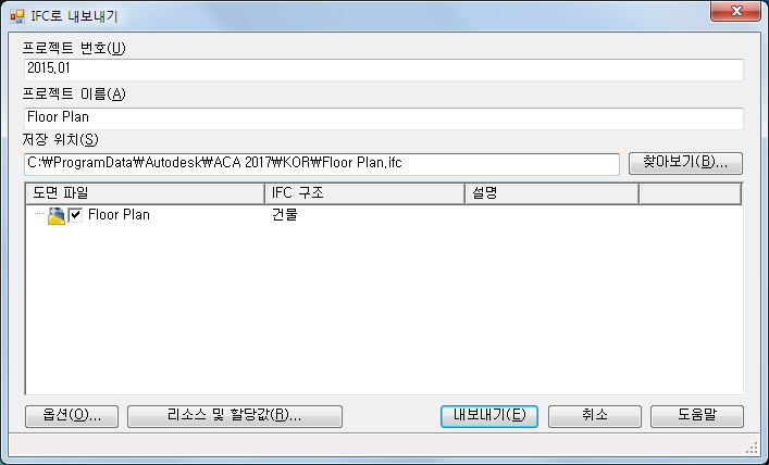

  3. IFC로 내보내기 대화상자에서 다음 특성을 지정합니다.
    • 프로젝트 번호에 대해 도면의 프로젝트 번호를 입력합니다.
    • 필요한 경우 프로젝트 이름에서 해당 이름을 수정합니다. 기본적으로 내보낸 도면의 이름이 표시됩니다.
  4. 찾아보기를 클릭하여 IFC 파일을 내보낸 기본 위치를 변경합니다.
  5. 내보낼 파일에 대한 설명을 입력합니다.
    여러 도면 파일을 선택하고 모든 레이블이나 설명을 동시에 변경할 수 있습니다.
  6. 필요한 경우 옵션을 클릭하여 내보내기 옵션을 지정합니다.
  7. 필요한 경우 리소스 및 할당값을 클릭하여 IFC 리소스 인스턴스를 작성하고 리소스 특성을 정의합니다.
  8. 내보내기를 클릭합니다.
