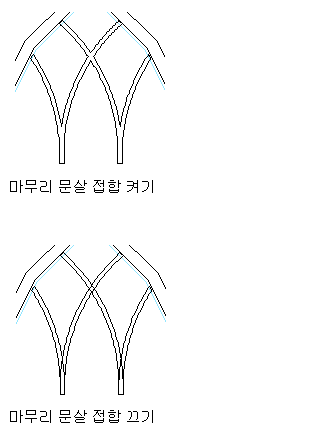

  13. 문살 교차부분을 마무리합니다.
    원하는 작업... 할 일...
    문살 교차부분을 구석으로 변환 문살에서 접합부 마무리를 선택합니다.
    모든 문살을 용접부가 마무리된 하나의 본체로 변환 문살에서 본체로 변환을 선택합니다.

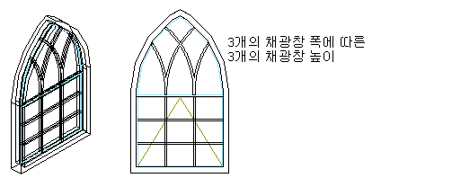

  14. 채광창에서 고딕을 패턴으로 선택합니다.
  15. 채광창 높이에 값을 입력하여 수직 방향으로 채광창 열 수를 지정합니다.
  16. 채광창 폭에 값을 입력하여 수평 방향으로 창 수를 지정합니다.
    아래 행을 가로지르는 창을 계산합니다.
  17. 확인을 클릭합니다.
