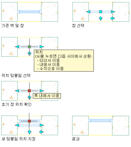

벽 내에서 창을 이동하려면
다음 절차에 따라 창을 참조 위치로부터 간격띄우기하여 벽 내에서 하나 이상의 창을 이동합니다.
이 기능을 사용하면 벽의 두께 내에 창을 정렬할 수 있습니다. 벽 내 모든 점으로부터의 간격띄우기 거리를 설정하거나 창을 벽 표면 사이의 중심에 배치할 수 있습니다. 문, 창 및 개구부를 선택하는 동시에 재지정할 수도 있습니다. 둘 이상의 객체를 선택하는 경우 한쪽 면만 선택하여 간격띄우기할 수 있습니다.
주: 구석 창을 다른 검증된 벽 구석으로 재배치만 할 수 있습니다.
  1. 이동할 창을 선택합니다.
  2. 창 탭앵커 패널벽 내부에 재배치를 클릭합니다.
    표식기는 개구부 내 현재 위치를 나타냅니다. 해당 위치는 프레임 중심, 프레임의 내부 면 또는 프레임의 외부 면일 수 있습니다.
  3. 간격띄우기를 측정할 위치를 지정합니다.
    원하는 작업... 할 일...
    벽 표면 사이의 중심에 창 위치 지정 창의 중심에 가까운 점을 선택합니다.
    내부 또는 외부 면에서 창 간격띄우기 측정하려는 면의 측면에서 점을 선택합니다.
  4. 측정할 점을 선택합니다.
  5. 선택된 점으로부터 간격띄우기 거리를 지정합니다.
    원하는 작업... 할 일...
    벽 표면 사이의 중심에 창 위치 지정 중간점 객체스냅을 사용하여 벽 끝의 중간점을 선택합니다.
    창을 참조 점으로 이동 0을 입력합니다.
    창을 지정된 거리로 이동 간격띄우기 거리 값을 입력합니다.
    두 점 간의 측정으로 거리 지정 거리를 측정하는 두 점을 선택합니다.
    벽 내에서 창 재배치
