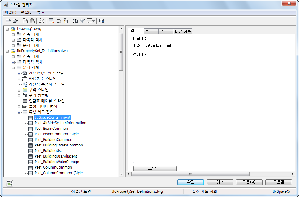

  2. 관리 탭스타일 및 화면표시 패널스타일 관리자를 클릭합니다.
  3. 스타일 관리자에서 파일 열기를 클릭합니다.
  4. C:₩ProgramData₩Autodesk₩ACA <버전>₩kor₩Styles로 이동하여 IfcPropertySet_Definitions.dwg를 엽니다.
  5. 스타일 관리자의 왼쪽 창에서 IfcPropertySet_Definitions.dwg 문서 객체 특성 세트 정의를 확장합니다.
  6. 표시되는 특성 세트 정의 리스트에서 IfcSpaceContainment를 마우스 오른쪽 버튼으로 클릭하고 복사를 선택합니다.

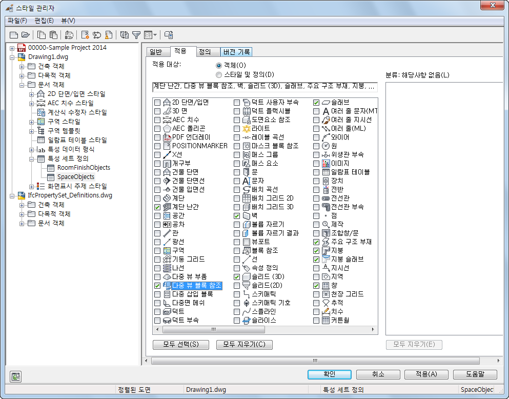

  8. 특성 세트 정의 리스트에서 IfcSpaceContainment를 선택합니다.
  9. 적용 대상 탭을 클릭하고 다중 뷰 블록 참조를 선택한 다음 적용을 클릭합니다.

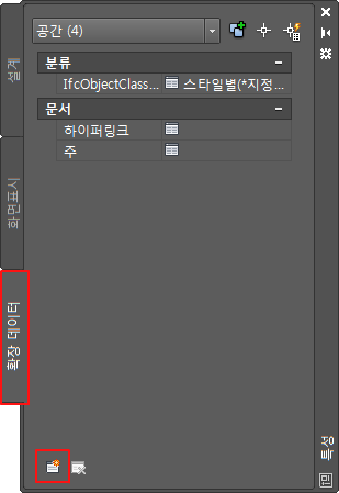

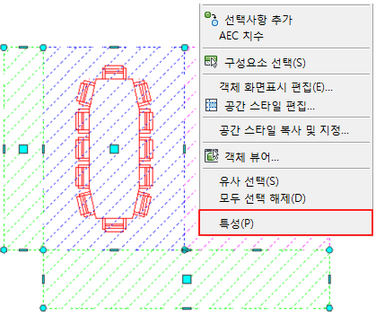

  12. 도면에서 공간을 마우스 오른쪽 버튼으로 클릭하고 특성을 선택합니다.
  13. 특성 팔레트의 확장된 데이터 탭에서 특성 세트 추가를 클릭합니다.

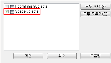

  14. 특성 세트 추가 대화상자에서 SpaceObjects를 선택하고 확인을 클릭합니다.

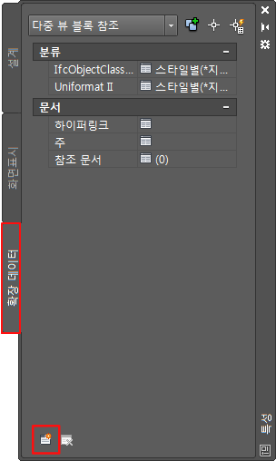

  15. 회의용 테이블을 선택합니다.

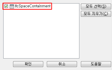

  16. 특성 팔레트에서 특성 세트 추가를 클릭합니다.
  17. 특성 세트 추가 대화상자에서 IfcSpaceContainment를 선택하고 확인을 클릭합니다.
