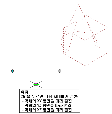

다음 절차에 따라 위치 그립을 사용하여 매스 그룹을 재배치하십시오. 모형 뷰에서 위치 그립에는 XY 평면에 따라 편집, YZ 평면에 따라 편집, XZ 평면을 따라 편집의 세 가지 편집 모드가 있습니다. 기본 편집 모드는 XY 평면을 따릅니다. 평면도에서 위치 그립은 XY 평면에서의 이동으로 제한됩니다.
매스 그룹에 부착된 매스 요소를 부착할 경우 위치 그립을 이동할 때 매스 요소가 이동합니다. 객체의 앵커를 해제한 경우 위치 그립을 이동할 때 매스 그룹 표식기만 이동합니다.
