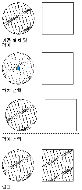

    해치를 한 경계에서 다른 경계로 전달

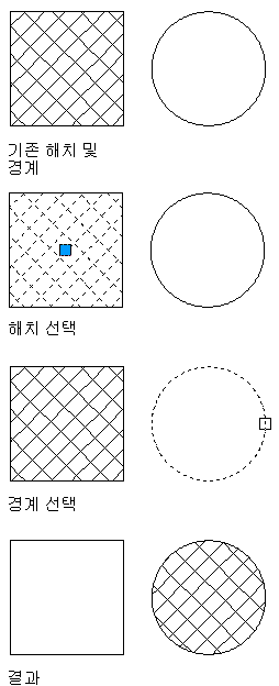

    해치를 원래 경계로 이동

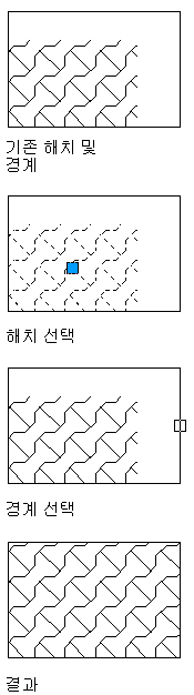

    경계를 채우도록 해치 크기 조정

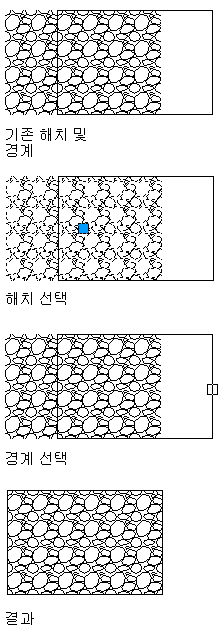

    해치를 한 경계에서 다른 경계로 복사
