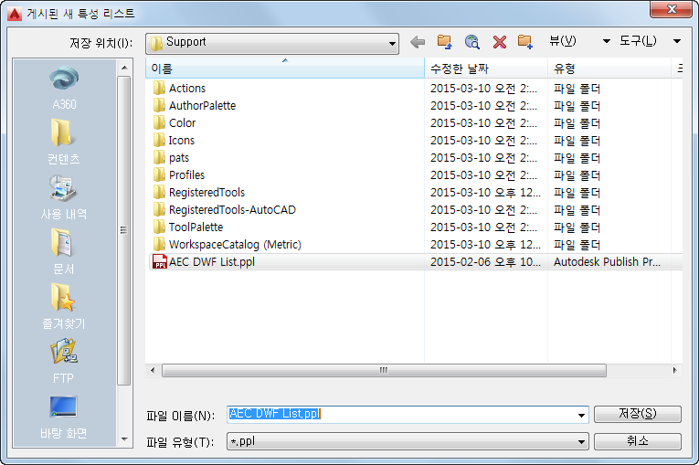

다음 과정에 따라 새 PPL(Published Property List)을 작성하십시오. Published Property List는 특성 세트 정의를 도면의 객체 또는 스타일에 추가한 경우 DWF 또는 DWFx로 내보낼 DWG 파일의 특성 세트 정의를 지정합니다.
게시
AEC DWF 게시 옵션을 클릭합니다.
- AEC DWF 게시 옵션 대화상자에서 새로 만들기를 클릭합니다.
- 새 PPL 파일을 저장할 폴더를 검색한 후 새 PPL 파일의 이름을 입력합니다.
- 저장을 클릭합니다.
AEC DWF 게시 옵션 대화상자에서 새 PPL 파일이 열립니다. 기본적으로 이 파일에는 특성 세트 정의가 포함되어 있지 않습니다.
