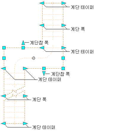

    다중 계단참 계단 계단참 모서리 및 정점, 모서리 편집 종료 그립
  3. 원하는 치수 값이 표시될 때까지 그립을 이동한 후 한 번 클릭하거나 값을 입력합니다.
  4. 모서리 편집 그립을 클릭하여 모서리 편집 모드(계단 폭 및 계단 테이퍼)에 액세스합니다.
    주: 또는 계단 탭수정 패널모서리 사용자화 드롭다운편집을 클릭합니다.
    다중 계단참 계단 테이퍼 및 계단 폭, 계단참 폭 그립
  5. 계단 모서리 편집이 끝나면, 모서리 편집 종료 그립을 클릭하여 기본 계단 편집 모드로 돌아갑니다.
  6. 편집을 계속하거나 마우스 오른쪽 버튼을 클릭하고 모두 선택취소를 클릭하여 그립을 끕니다.

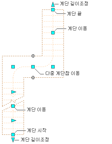

다중 계단참 계단의 위치 변경
  1. 다중 계단참 계단을 선택합니다.
  2. 적합한 그립을 선택하여 계단 위치, 시작점, 구성선, 그래픽 경로 또는 끝점을 변경합니다.
    다중 계단참 계단 시작 및 끝, 계단 이동, 다중 계단참 이동 및 계단 길이조정 그립
    다중 계단참 계단 계단참 회전 점, 구성선 위치, 그래픽 경로 위치 및 모서리 편집 그립
  3. 계단을 원하는 위치로 이동하고 한 번 클릭하거나 값을 입력한 후 Enter 키를 누릅니다.
    편집 모드에서 두 번째 방향(예를 들어, XY 평면을 따라 편집할 때 Y 방향)의 특정 값을 입력하려면 Tab 키를 눌러 두 번째 방향을 순회합니다.
    또한 특정 방향을 따르는 계단의 이동을 잠글 수 있습니다. 현재 편집 모드에서 임의의 치수 방향에 대한 값을 입력하고 Tab 키를 누르면 계단의 이동은 두 번째 치수 방향으로 구속됩니다. 예를 들어, XY 평면을 따라 편집할 때 X 치수의 값을 입력한 후 Tab 키를 누를 수 있습니다. X 치수는 해당 값에서 잠기고, 계단의 이동은 Y 치수 방향으로 구속됩니다.
  4. 마우스 오른쪽 버튼을 클릭한 후 모두 선택취소를 클릭하여 그립을 해제합니다.

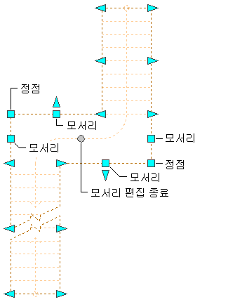

다중 계단참 계단에 대해 계단참 쉐이프 변경
  2. 모서리 편집 그립을 선택하여 모서리 편집 모드(계단참 폭, 계단참 모서리 및 계단참 정점)에 액세스합니다.
  3. 적절한 그립을 이동하여 계단의 계단참 쉐이프를 변경합니다.
    주: 계단참 모서리가 정점 또는 모서리 그립을 이동하여 사용자화되면, 계단참 너비 그립이 더 이상 표시되지 않습니다.
  4. 계단참 모서리 편집이 끝나면, 모서리 편집 종료 그립을 클릭하여 기본 계단 편집 모드로 돌아갑니다.
  5. 마우스 오른쪽 버튼을 클릭한 후 모두 선택취소를 클릭하여 그립을 해제합니다.

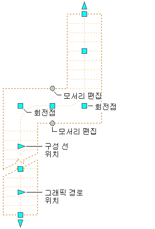

다중 계단참 계단의 구성선 또는 그래픽 경로 변경
  2. 구성선 또는 그래픽 경로 그립을 이동합니다.
    주: 한 번에 구성선이나 그래픽 경로 중 하나만 표시됩니다. 이는 현재 평면 화면표시 표현의 기타 탭에서 조정할 수 있습니다.
  3. 마우스 오른쪽 버튼을 클릭한 후 모두 선택취소를 클릭하여 그립을 해제합니다.

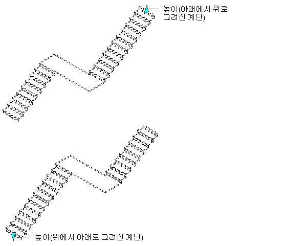

다중 계단참 계단의 높이 변경
  2. 높이 그립을 이동하여 계단 높이를 변경합니다.
    주: 이 그립은 계단의 3D 뷰에서만 표시됩니다.
    다중 계단참 계단 높이 그립
