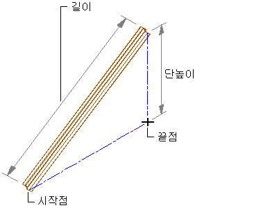

다음 과정에 따라 지정한 특성 설정을 가지는 새 버팀기둥을 추가하십시오. 도구에 지정된 스타일은 시작점과 끝점을 지정하여 정의한 경로를 따라 돌출된 버팀기둥 쉐이프를 제공합니다.
버팀기둥 작성

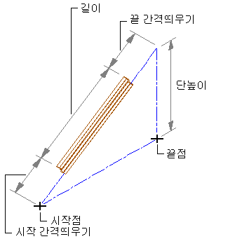

필요할 경우 버팀기둥의 시작점 또는 끝점에서 버팀기둥의 간격을 띄웁니다.
버팀기둥 간격띄우기

| 버팀기둥 시작점의 돌출된 축에서 버팀기둥 간격띄우기 | 시작 간격띄우기에 값을 입력합니다. 양수 값은 축에서 버팀기둥을 줄이고, 음수 값은 축에서 버팀기둥을 늘입니다. |
| 버팀기둥 끝점의 돌출된 축에서 버팀기둥 간격띄우기 | 끝 간격띄우기에 값을 입력합니다. 양수 값은 축에서 버팀기둥을 늘이고, 음수 값은 축에서 버팀기둥을 줄입니다. |

| 그리기 전에 버팀기둥의 단높이 지정 | 화면 상에서 단높이 지정에서 아니오를 선택합니다. 방법에서 각도, 거리 또는 높이를 선택합니다. 각도를 선택한 경우 첫 번째 부재에 따른 거리 지정(두 부재가 연결된 점에서부터 버팀기둥을 시작할 첫 번째 부재의 점까지 측정됨)과 첫 번째 부재로부터의 각도에 값을 입력합니다. 거리를 선택한 경우 첫 번째 부재에 따른 거리 지정과 두 번째 부재에 따른 거리 지정에 값을 입력합니다. 높이를 선택한 경우 단높이에 값을 입력합니다. |
| 버팀기둥 끝의 3D 끝점을 지정하여 버팀기둥의 단높이를 지정합니다. | 화면상에 단높이 지정에서 예를 선택합니다. |
