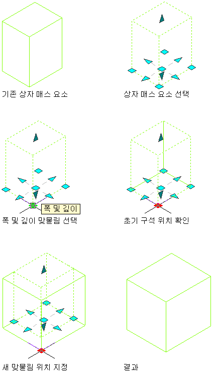

구석 그립으로 상자 매스 요소 편집
  1. 그립을 표시할 직사각형 매스 요소를 선택합니다.
  2. 구석(폭 및 깊이) 그립을 클릭하여 새 위치로 이동하거나 값을 입력하고 Enter 키를 누릅니다.
    반대 구석의 위치는 매스 요소 구석을 이동하는 동안 고정된 채로 남아 있습니다.
    폭 및 깊이 편집 모드에서 두 번째 방향에 대한 특정 값을 입력하려면, Tab 키를 눌러 두 번째 방향 값으로 순환합니다.
