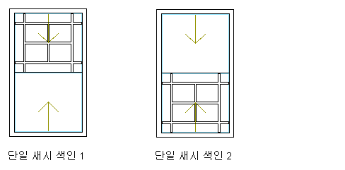

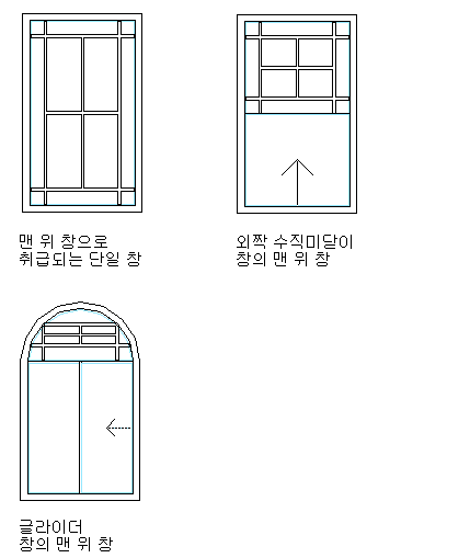

  10. 창 스타일에 여러 개의 새시가 들어 있는 경우 문살을 창의 맨 위, 모두 또는 단일 새시 구성요소에 적용할지 지정합니다.
    원하는 작업... 할 일...
    상위 새시에만 문살 부착 창에서 맨 위를 선택합니다. 맨 위도 단일 새시에 적용됩니다.
    모든 새시에 문살 부착 창에서 기타를 선택한 후 모두를 선택합니다.
    각 새시 구성요소에 문살 부착 창 영역에서 기타를 선택합니다. 단일을 선택하고 창 새시의 색인 수를 지정합니다. 새시는 하단 왼쪽 구석에서 시작하여 시계 반대 방향으로 색인화됩니다.
    맨 위 새시에 프레리-12 등 문살 지정
    각 새시 구성요소에 문살 지정

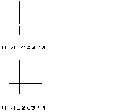

  13. 문살 교차부분을 마무리합니다.
    원하는 작업... 할 일...
    문살 교차부분을 구석으로 변환 문살에서 접합부 마무리를 선택합니다.
    모든 문살을 용접부가 마무리된 하나의 본체로 변환 문살에서 본체로 변환을 선택합니다.
    문살 접합부 마무리 지정

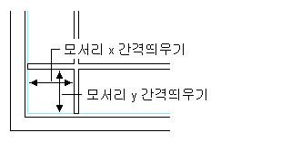

  14. 채광창의 패턴에서 프레리-12 등을 선택합니다.
  15. 모서리 X 간격띄우기 값을 입력하여 창 모서리에서 문살의 수평 거리를 지정합니다.
  16. 모서리 Y 간격띄우기 값을 입력하여 창 모서리에서 문살의 수직 거리를 지정합니다.
    프레리-12 등 패턴 문살 모서리 X 및 Y 간격띄우기 지정
