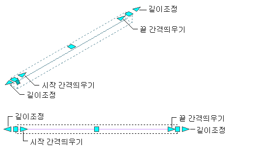

직선 빔 또는 버팀기둥의 길이, 시작 간격띄우기 및 끝 간격띄우기에 대한 그립

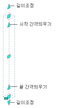

직선 기둥의 길이, 시작 간격띄우기 및 끝 간격띄우기에 대한 그립

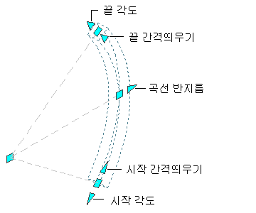

곡선 빔 또는 버팀기둥의 시작 및 끝 각도, 반지름, 시작 및 끝 간격띄우기에 대한 그립
곡선 기둥의 시작 및 끝 각도, 반지름, 시작 및 끝 간격띄우기에 대한 그립

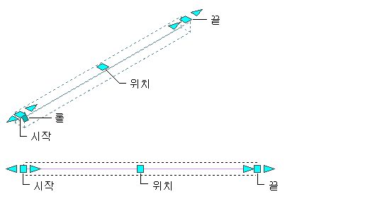

직선 빔 또는 버팀기둥의 위치 및 롤 그립

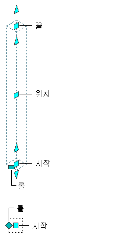

직선 기둥의 위치 및 롤 그립

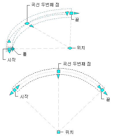

곡선 빔 또는 버팀기둥의 위치 및 롤 그립

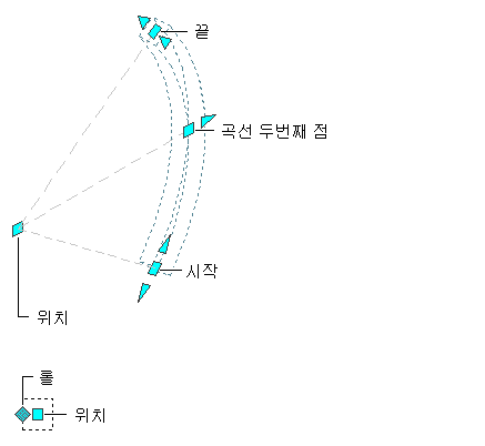

곡선 기둥의 위치 및 롤 그립
