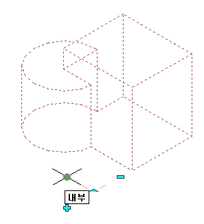

매스 요소 빼기를 만들려면
다음 과정에 따라 매스 요소의 작동을 변경하십시오. 그룹에서 매스 요소가 빼기로 작동하는 경우, 매스 요소는 다른 객체를 겹치는 매스를 뺍니다.
  1. 변경할 매스 요소가 들어 있는 매스 그룹을 선택합니다.
  2. 내부 편집 그립을 선택합니다.
    또는 매스 그룹 탭수정 패널내부 편집을 클릭합니다.
  3. 빼기를 수행할 매스 요소를 선택합니다.
  4. 내부 편집 탭 수정 패널 매스 그룹 연산 드롭다운 빼기를 클릭합니다.
  5. 특성 팔레트에서 기본 일반을 확장합니다.
  6. 연산에서 빼기를 선택합니다.
  7. 내부 편집 탭 편집 패널 마침을 클릭합니다.
    이렇게 하면 매스 요소의 변경사항을 저장하고 내부 편집 세션을 종료합니다.
