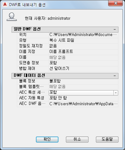

    • 내보내기DWF/PDF 옵션을 클릭합니다.
    • 명령 프롬프트에서 exportsettings를 입력하고 옵션을 선택합니다.
  2. DWF/PDF로 내보내기 옵션 대화상자의 AEC 자동 특성에 대한 DWF 데이터 옵션 아래에서 포함을 선택한 후 확인을 클릭합니다.
내보내기를 위해 선택한 객체와 연관된 모든 자동 특성이 PDF 파일에 게시됩니다.
