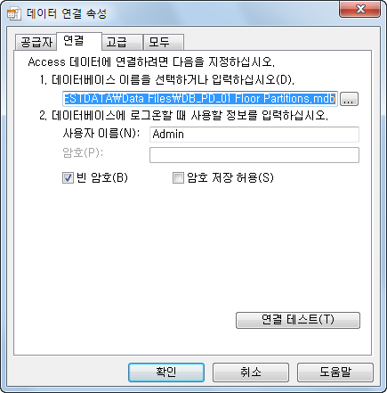

- 데이터 소스 폴더: 데이터 소스 폴더에서 MDB 데이터베이스 및 SDF 디렉토리에 대한 데이터 링크를 찾을 수 있습니다. MapGuide로 게시 옵션을 사용하여 데이터 소스를 다른 위치에 배치할 수 있습니다.
내보낸 데이터베이스에 대한 데이터 링크
