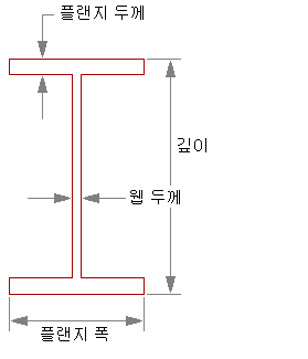

카탈로그에서 주요 구조 부재 스타일을 작성할 때 선택한 카탈로그 쉐이프의 치수는 쉐이프를 정의하고 스타일에 저장합니다.
예를 들어, 이전 그림에서 선택한 강재 빔의 치수에는 깊이(d), 플랜지 폭(bf), 플랜지 두께(tf) 및 웹 두께(tw)가 있습니다. 스타일을 작성할 때 이러한 치수는 스타일에 저장되는 다음 쉐이프를 작성합니다.
넓은 플랜지 구조 쉐이프 단면 교차 매개 변수
이 스타일으로 도면에 빔을 작성할 때 스타일은 빔의 쉐이프를 제공합니다. 빔을 작성할 때 빔의 길이, 시작 및 끝 간격띄우기, 자리맞추기 및 롤을 결정합니다.
