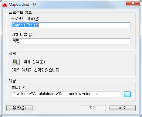

  1. 게시 Map Guide로를 클릭합니다.
    객체를 게시할 도면이 건물 프로젝트의 일부일 경우 프로젝트 이름 및 도면의 레벨 지정이 MapGuide로 게시 대화상자에 표시됩니다.
    도면이 건물 프로젝트의 일부가 아닐 경우 도면의 이름 및 "레벨 1"이 기본적으로 표시됩니다. 이런 항목을 변경할 수 있습니다.
    주: 여기에 입력한 프로젝트 이름은 MapGuide 프로젝트 소스 폴더 및 프로젝트 파일의 이름으로 사용되지 않습니다. 프로젝트 소스 폴더 및 프로젝트 파일 이름은 도면 이름에서 작성됩니다.
  2. 객체에서 를 클릭합니다.
  3. 게시할 객체를 선택하고 Enter 키를 누릅니다.
  4. 폴더 아래에서 프로젝트 파일의 위치를 선택합니다.

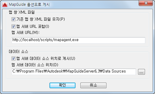

  5. 옵션을 클릭합니다.
  6. 다음과 같은 내보내기 옵션을 추가로 지정합니다.
    원하는 작업 할 일
    기존 맵 창 XML 파일 유지 기존 맵 창 XML 파일 유지를 선택합니다. 이 옵션을 통해 현재 위치에 있는 기존 MWX 파일이 덮어쓰기되지 않습니다. 이를 수행하면 사용자는 기본 데이터 또는 형상을 업데이트하거나 재게시할 때 MWX 파일(2차 데이터 소스 테이블 선택, 도면층 특성 또는 주제)에 대해 변경한 내용을 유지할 수 있습니다.
    맵 서버에 대한 URL 포함 맵 서버 URL 포함을 선택한 후 서버 주소를 입력합니다.
    데이터를 맵 서버 데이터 위치로 게시 맵 서버 데이터 소스 위치로 게시를 선택한 후 위치를 찾습니다.
  7. 확인을 두 번 클릭합니다.
