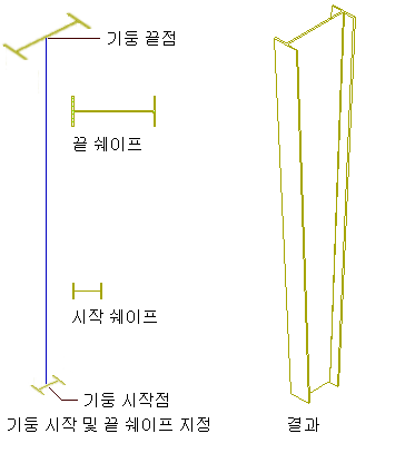

단일 세그먼트 부재는 같은 쉐이프로 시작하고 끝낼 수 있습니다. 또는 다른 시작 및 끝 쉐이프를 지정할 수도 있습니다. 예를 들어, 다른 시작과 끝 쉐이프를 단일 세그먼트 기둥에 지정하여 테이퍼된 기둥을 작성할 수 있습니다.
테이퍼된 기둥 작성

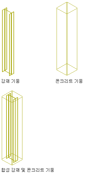

또한 구성요소를 부재에 추가하여 다른 쉐이프를 같은 단일 세그먼트 부재에 지정할 수 있습니다. 설계 규칙에서 구성요소를 추가하고 같은 세그먼트에 다른 쉐이프를 지정하여 겹치는 세이프를 가진 주요 구조 부재를 작성할 수 있습니다. 예를 들어, 콘크리트 기둥에 강재 기둥 쉐이프가 있는 구성요소를 추가하여 철골철근 콘크리트 기둥을 작성할 수 있습니다.
합성 강재 및 콘크리트 기둥 작성

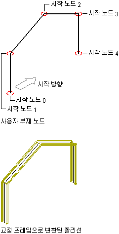

다중 세그먼트 주요 구조 부재의 경우 부재의 구성요소로서 부재의 각 세그먼트에 다른 쉐이프를 지정할 수 있습니다. 일련의 노드(부재의 시작점인 0에서 시작)는 부재 경로의 각 정점에 일치합니다. 부재 경로에서 노드 사이의 세그먼트에 다른 쉐이프를 지정하면 부재 경로를 따라 한 쉐이프에서 다른 세이프로 변환하는 주요 구조 부재를 작성할 수 있습니다. 예를 들어, 이 방법을 사용하여 고정 프레임을 작성할 수 있습니다.
고정 프레임 작성
