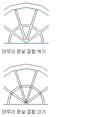

    별빛 모양 문살 접합부 마무리 지정

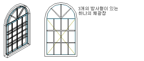

  14. 채광창에서 Starburst를 패턴으로 선택합니다.
  15. 채광창 높이에 값을 입력하여 수직 방향으로 채광창 열 수를 지정합니다.
  16. 채광창 너비에 값을 입력하여 방사형 방향으로 창 수를 지정합니다.

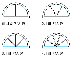

  17. 바퀴살에 값을 입력하여 방사형 문살 바퀴살 수를 지정합니다.
    Starburst 문살의 바퀴살 수 지정
