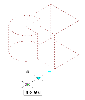

  1. 매스 그룹을 선택합니다.
  2. 요소 부착 그립을 선택합니다.
    또는 매스 그룹 탭수정 패널요소 부착을 클릭합니다.
  3. 매스 그룹에 부착할 매스 요소를 하나 이상 선택한 후 Enter 키를 누릅니다.
