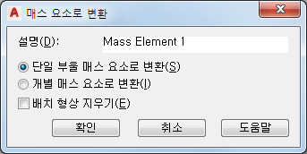

    매스 요소로 변환 워크시트가 열립니다.
  3. 설명에 텍스트를 입력합니다.
  4. 선택된 모든 객체를 한 매스 요소로 변환하려면 단일 부울 매스 요소로 변환을 선택합니다.
  5. 또는 선택된 객체를 별도의 매스 요소로 변환하려면 개별 매스 요소로 변환을 선택합니다.
  6. 객체의 원래 형상을 지우려면 배치 형상 지우기를 선택합니다.
  7. 확인을 클릭합니다.
