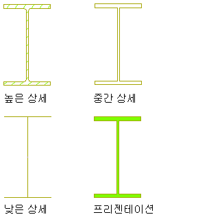

주요 구조 부재 형상은 부재의 축을 따라 돌출된 주요 구조 부재의 스타일에 포함된 쉐이프에 의해 작성됩니다. 각 쉐이프는 형상에서 다른 상세 레벨을 가질 수 있고 쉐이프가 정의하는 주요 구조 부재의 다른 화면표시를 허용할 수 있습니다. 주요 구조 부재의 화면표시 표현을 살펴볼 경우 같은 표현이 두 개 이상 있을 수 있음을 확인합니다. 각 표현은 상세 다른 레벨의 구조 쉐이프를 표시합니다.
예를 들어, 평면도, 높은 상세 평면도 및 낮은 상세 평면도 주요 구조 부재 표현을 사용하여 주요 구조 부재의 평면도를 표시할 수 있습니다.
높은 상세 평면도, 낮은 상세 평면도 및 평면 화면표시 표현으로 주요 구조 부재 표시

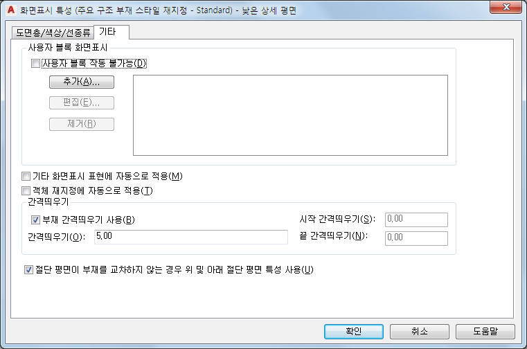

낮은 상세 평면도는 단순 선 및 호로 부재를 표시합니다. 이 화면표시 표현을 사용하여 기둥의 단일 선 표현을 배치할 평면도 프레임 평면을 작성할 수 있습니다. 낮은 상세 평면도 화면표시 표현은 두 개의 화면표시 구성요소, 빔 스케치와 버팀기둥 스케치를 포함합니다. 이러한 구성요소의 도면층, 색상 및 선종류와 화면표시 특성을 변경하여 빔 및 버팀기둥의 화면표시를 차별화할 수 있습니다. 또한 이 화면표시 표현에 대한 스타일 재지정 대화상자의 다른 탭에서 부재 간의 간격띄우기도 추가하여 평면도 프레임 평면에서 일반적으로 하듯이 이들을 표시할 수 있습니다. 부재 간격띄우기 사용 확인란은 시작 간격띄우기와 끝 간격띄우기에만 적용된다는 점에 유의합니다. 확인란 아래의 간격띄우기 값은 구조 버팀기둥에만 적용되며, 빔 바로 아래에 위치할 경우라도 볼 수 있도록 사용자가 수평으로 간격을 띄울 수 있습니다.
평면도 및 높은 상세 평면도 화면표시 표현은 닫힌 폴리선을 사용하여 이전 기둥을 표시합니다. 두 표현 모두 기둥 형상을 표시하지만, 높은 상세 평면도 표현이 기둥 화면표시의 모깍기를 포함하여 더 상세합니다. 평면도 표현을 사용하여 모델링 중 성능을 향상시킬 수 있습니다. 높은 상세 평면도 표현은 상세 도면의 추가된 상세 레벨을 표시합니다.
