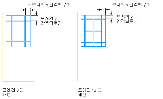

prairie-9-lights 문살을 가진 직사각형 문 유리
prairie-12-lights 문살을 가진 직사각형 문 유리

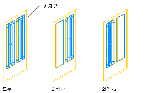

문살을 모든 유리 구성요소에 부착 | 유리 구성요소에서 모두를 선택합니다. |
문살을 각 유리 구성요소에 적용 | 유리 구성요소에서 단일을 선택하고 색인 번호를 지정합니다. 채광창은 왼쪽 하단 구석에서 시작하여 시계 반대 방향으로 색인화됩니다. |
모든 유리 구성요소 또는 하나의 유리 구성요소에 적용된 문살

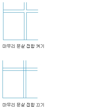

문살 교차부분을 구석으로 변환 | 문살에서 접합부 마무리를 선택합니다. |

문살 접합부 마무리 지정

prairie-9-lights 패턴 사용 | 패턴으로 프레리- 9 등을 선택합니다. |
prairie-12-lights 패턴 사용 | 패턴으로 프레리- 12 등을 선택합니다. |
모서리 X 및 Y 간격띄우기 지정
