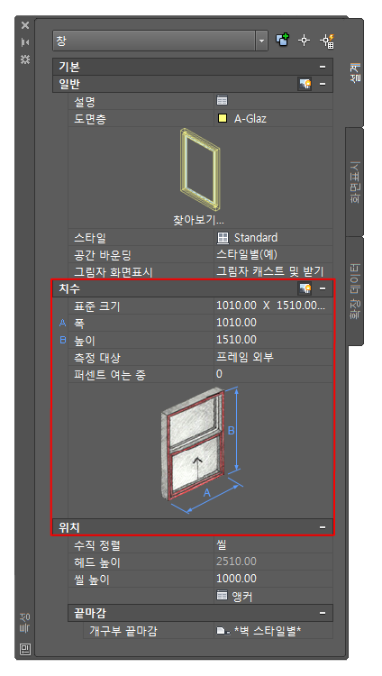

  1. 변경할 창을 선택한 후 그 중 하나를 두 번 클릭합니다.
  2. 특성 팔레트에서 기본을 확장한 후 치수를 확장합니다.
  3. 창 폭 및 높이를 측정할 위치를 지정합니다.

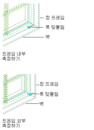

    창 크기를 조정할 기준... 할 일...
    내부 프레임 프레임 내부로 측정을 선택합니다.
    외부 프레임 프레임 외부로 측정을 선택합니다.
    중심 프레임(구석 창에만 해당) 프레임 중심으로 측정을 선택합니다.
    창 프레임 측정값 지정
  4. 창의 폭을 지정합니다. 구석 창의 경우 폭은 폭 1과 폭 2의 합계입니다.

  5. 창의 높이를 지정하려면 값을 입력합니다.
