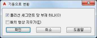

다음 과정에 따라 다음 객체 중 하나를 주요 구조 부재 도구를 사용하여 주요 구조 부재로 변환하십시오.
라인워크를 주요 구조 부재로 변환하는 도구를 사용할 때 도구에 지정된 스타일은 부재의 쉐이프를 제공합니다. 라인워크는 쉐이프에 대한 돌출 경로를 정의합니다. 다중 선을 변환하여 다중 부재를 작성하고, 곡선을 변환하여 곡선 부재를 작성하고, 다중 세그먼트 선을 변환하여 다중 세그먼트 부재를 작성할 수 있습니다.
(원하는 도구를 표시하기 위해 스크롤 막대로 이동해야 할 수도 있습니다).
라인워크를 클릭합니다. 선택한 도구에 맞게 워크시트가 열립니다.
폴리선을 변환하여 주요 구조 부재를 작성한 경우 주요 구조 부재의 초기 방향은 폴리선을 그릴 때 현재였던 UCS로 설정됩니다. 부재의 롤 특성을 조정하여 방향을 변경할 수 있습니다.
