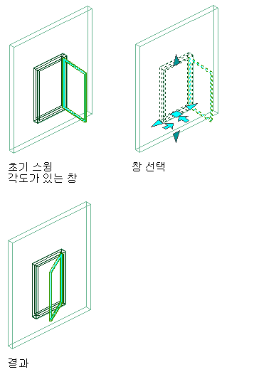

창 스윙 각도 또는 개폐 비율을 변경하려면
다음 과정에 따라 스윙 각도나 창 또는 창 그룹의 개폐 비율을 변경하십시오.
개구부가 0%인 창은 닫힌 것입니다.
주: 화면표시 특성에서 개구부 비율을 정의하면 특성 팔레트의 이 설정이 재지정됩니다.
  1. 변경할 창을 선택한 후 그 중 하나를 두 번 클릭합니다.
  2. 특성 팔레트에서 기본을 확장한 후 치수를 확장합니다.
  3. 스윙 각도 또는 개폐 비율 값을 입력합니다.
    창 스윙 각도 변경
