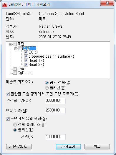

  3. LandXML 가져오기 데이터 대화상자에서 가져오기 옵션을 선택합니다.
    원하는 작업... 할 일...
    LandXML 파일에서 표면 가져오기 표면을 선택합니다. 가져온 파일의 모든 표면이 선택됩니다. 개별 표면만 가져오려면, 표면을 확장한 후 집합을 확장하고 가져올 표면을 선택합니다.
    LandXML 파일에서 파슬 가져오기 파슬을 선택합니다. 가져온 파일의 모든 파슬이 선택됩니다. 개별 파슬만 가져오려면, 파슬을 확장한 후 집합을 확장하고 가져올 파슬을 선택합니다.
    LandXML 파일에서 COGO 점 가져오기 CgPoints를 선택합니다. 가져온 파일의 모든 COGO가 선택됩니다. 개별 점만 가져오려면, CgPoints를 확장한 후 집합을 확장하고 가져올 점을 선택합니다.
  4. 파슬을 가져오는 경우 공간 객체 또는 폴리선을 선택하여 변환할 형식을 나타냅니다.
    공간(왼쪽) 및 폴리선(오른쪽)으로 변환된 파슬
  5. 모든 파슬의 부울 결합을 모형 경계로 사용하여 표면 모형을 자르는 경우 결합된 파슬 경계에서 표면 모형 자르기를 선택합니다.
    이 확인란을 선택한 경우 경계에서 간격띄우기도 입력할 수 있습니다.
  6. 모형 기준에 값을 입력합니다.
    가장 낮은 표면 점에서 시작하는 입력 값에서 표면 외부 경계의 돌출부가 작성됩니다.
  7. 가져오는 표면 데이터에서 윤곽을 생성하려는 경우 표면에서 윤곽 생성을 선택합니다.
    주: TIN 모형과 같은 변환된 매스 요소의 실제 표면을 보려는 경우 매스 요소를 Gouraud 음영처리 없이 표시할 수 있습니다.
  8. 폴리선 또는 객체 절단을 선택하여 윤곽을 작성할 방법을 지정합니다.
  9. 윤곽의 수직 간격에 대한 간격 값을 입력합니다.
    주: 객체 절단은 전체 영역을 음영으로 처리하므로, 음영처리된 선 또는 은선 뷰의 표면 모양에 영향을 미칠 수 있습니다.
  10. 가져오기를 클릭합니다.
