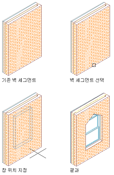

벽에 창 추가

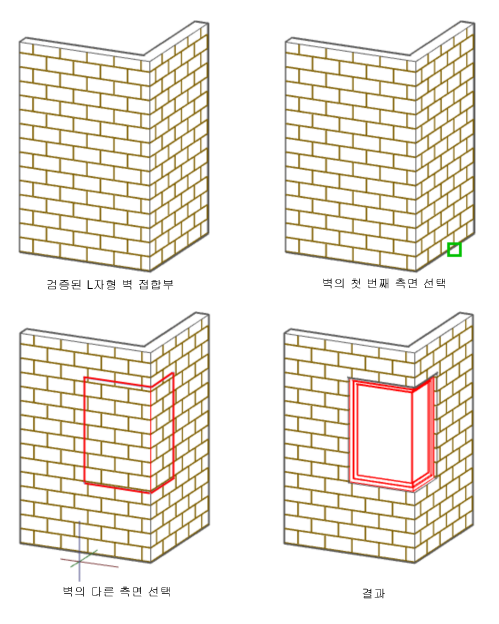

L자형 벽 접합부에 구석 창 추가

    사용자 창 크기 사용 폭 및 높이에 값을 입력합니다. 구석 창의 경우 폭은 폭 1과 폭 2의 합계입니다.

  11. 벽에 창을 배치할 경우 창의 위치를 지정합니다.
    원하는 작업... 할 일...
    창을 개구부의 모서리와 벽 세그먼트의 끝 사이의 특정 거리에 위치 지정 벽을 따라 위치에서 간격띄우기/중심을 선택하고 자동 간격띄우기에 값을 입력합니다.
    벽 세그먼트의 중심에 창 위치 지정 벽을 따라 위치에서 간격띄우기/중심을 선택하고 벽 세그먼트의 중심에 가까운 점을 지정합니다.
    창을 벽을 따라 임의 위치에 배치 벽을 따라 위치를 클릭하고 구속하지 않음을 선택합니다.

  13. 벽의 독립 창, 창 또는 구석 창에 대한 삽입점을 지정합니다.
    삽입할 항목... 할 일...
    독립 창 Enter 키를 누르고 창에 대한 삽입점과 회전 각도를 지정합니다.
    벽의 창 벽을 선택한 후 벽을 따라 삽입점을 지정합니다.
    벽의 구석 창 검증된 L자형 벽 접합부를 선택합니다. 두 번째 벽을 따라 삽입점을 지정합니다.
