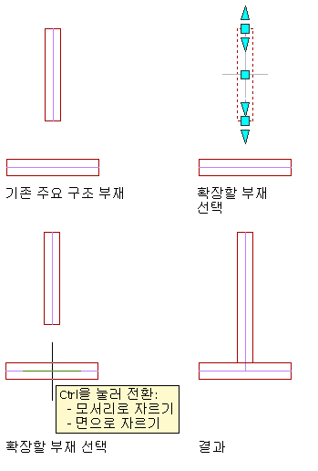

다음 과정에 따라 다른 주요 구조 부재, 다른 유형의 구조 객체, 라인워크 또는 지정한 두 점으로 정의(또는 암시)된 평면을 기준으로 하나 이상의 주요 구조 부재에 대한 자르기 평면을 생성하십시오. 자르기 평면을 정의하는 모서리, 면 또는 선은 자르기에 대해 선택된 부재와 교차하지 않아야 합니다. 자르기 평면은 현재 UCS XY 평면에 수직으로 투영되었습니다. 선택된 부재는 교차하는지의 여부에 따라 자르기 평면으로 확장되거나 잘립니다.
주요 구조 부재를 다른 주요 구조 부재로 확장
를 클릭합니다. | 원하는 작업... | 할 일... |
| 기존 객체와 별도의 자르기 평면 정의 | Enter 키를 눌러 자르기 평면의 시작점과 끝점을 지정한 다음 부재를 제거하려는 측면을 클릭합니다. |
| 기존 객체 또는 라인워크의 모서리 또는 면을 자르기 평면으로서 사용 | 객체 또는 라인워크를 선택한 다음 부재를 제거하려는 측면을 클릭합니다. 모서리가 아닌 객체의 면을 자르려면 객체를 선택하기 전에 Ctrl 키를 누릅니다. |
