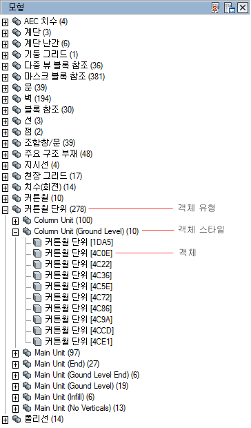

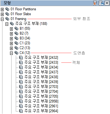

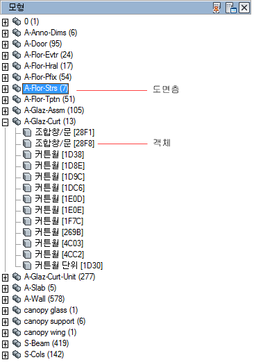

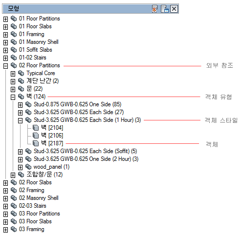

다음 예에 표시된 대로 DWG 파일에서 DWF, DWFx 또는 PDF 파일로 특성 세트 데이터를 내보낼 때 특성 데이터의 구성 방법을 지정할 수 있습니다. 이 기능은 많은 객체 특성이 포함된 큰 도면을 내보낼 때 유용합니다.
- 특성 세트 데이터를 외부 참조별, 객체 유형별 및 객체 스타일별의 순서로 그룹화
- 특성 세트 데이터를 외부 참조별 및 도면층별의 순서로 그룹화
- 특성 세트 데이터를 객체 유형별 및 객체 스타일별의 순서로 그룹화
- 특성 세트 데이터를 객체 도면층별로 그룹화
