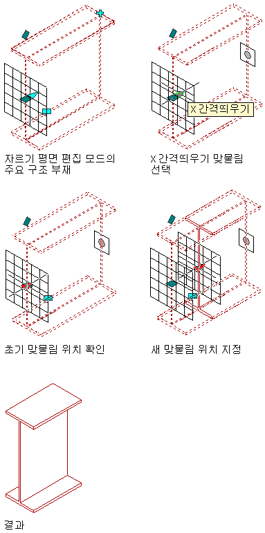

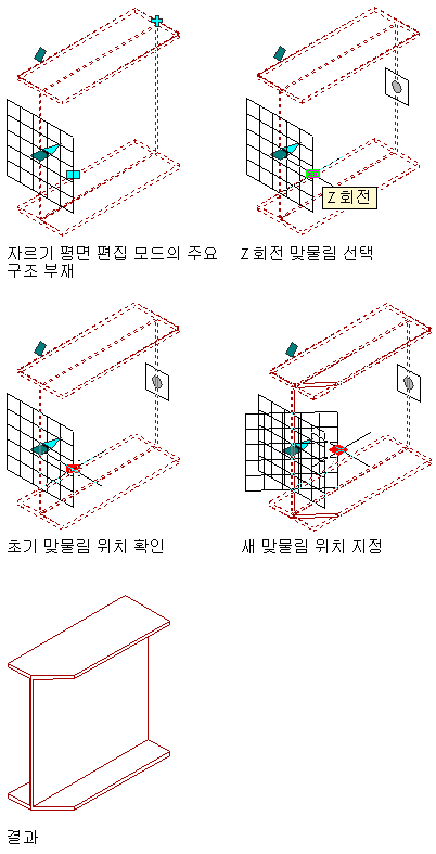

여러 자르기 평면을 주요 구조 부재에 추가할 수 있습니다. 하나 이상의 주요 구조 부재에 자르기 평면을 추가할 때, 자르고 있는 주요 구조 부재와 관련하여 자르기 평면의 위치를 정의합니다.
자르기 평면을 정의할 때 다음 작업을 수행할 수 있습니다.
X 방향으로 자르기 평면 간격띄우기
Y 축에 대해 자르기 평면 회전
Z 축에 대해 자르기 평면 회전
을 클릭합니다. | 원하는 작업... | 할 일... |
| 부재의 시작점 또는 끝점에서 자르기 평면 간격띄우기 | 간격띄우기에서 시작 또는 끝을 선택합니다. |
| 부재의 돌출된 축을 따라 X 방향으로 자르기 평면 간격띄우기 | 간격띄우기에 대해 X 값을 입력합니다. |
| Y 및 Z 방향으로 자르기 평면을 간격띄우기하여 부재의 돌출된 축에 직각이 되도록 자르기 평면 배치 | 간격띄우기에 대해 Y 및 Z 값을 입력합니다. |
| Y 또는 Z 축으로 자르기 평면 회전 | 회전에 대해 Y 및 Z 값을 입력합니다. |
