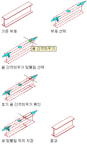

그립이 있는 빔 주요 구조 부재의 끝 간격띄우기 변경
양수의 끝 간격띄우기는 축에서 부재를 늘리는 반면, 음수의 끝 간격띄우기는 축에서 부재를 줄입니다.
그립을 선택한 후 값을 입력하여 주요 구조 부재의 시작 또는 끝 간격띄우기를 증가시키거나 감소시킬 수도 있습니다.
